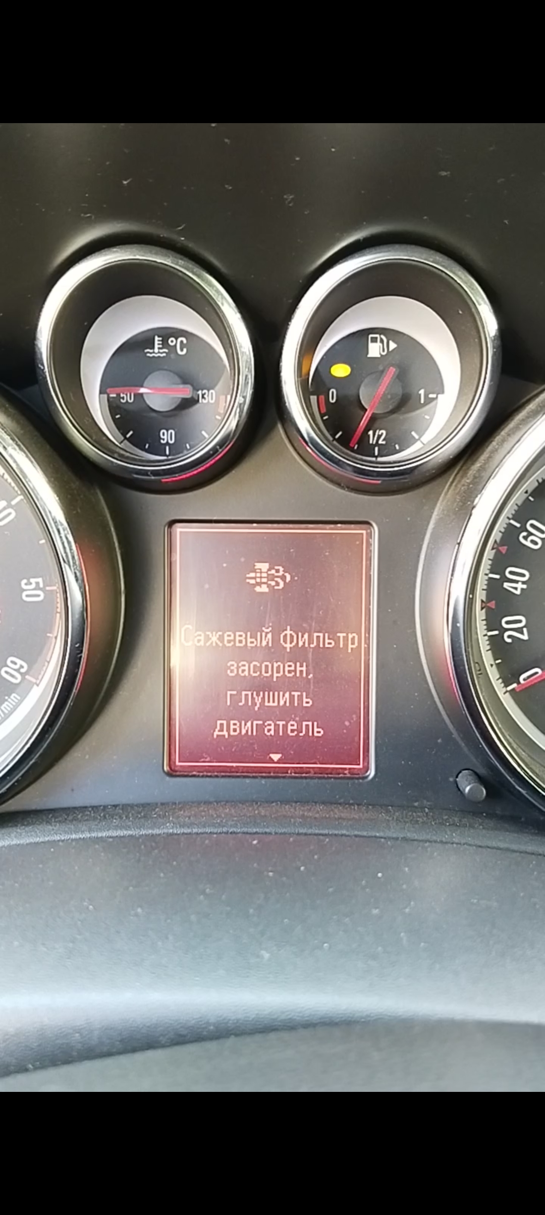

Astra j Надпись после прошивки удаления сажевого.
  • Автор темы Автор темы rajat
rajat
Astra j 2011 г., 1.3cdti. Вырезал сажевый физически, прошил , egr off, dpf off, st 1, но осталась надпись на приборной панели сажевый засорен появляется разово после включения зажигания и после простоя. 2 раза проверяли прошивку делали сброс сажевого не помогает, подскажите пожалуйста?
Я бы хотел что бы прошивальщик нашел проблему и кто то подсказал в какой там карте что изменить.
Закажи нормальную прошивку в столе заказов. Залей сток, обнули сажу, потом закатай тюн прошивку
Мы сбрасывали сажу после прошивки нужно наверное до. Попробуем.
Согласен. У него не первая такая astra но моя капризничает, он ищет решение, толька что ездить приходиться не близко туда обратно .
У каждой машине прошивка индивидуальная. Это зависит от степени эксплуатации, качества топлива и пробега.
Наверное, посмотрев видео по winols много делается типовым. Только супер мозги понимают изучают особенности устройства авто.
Спасибо, буду созваниваться и поеду снова. Отпишу по результату.
В конфигурации панели приборов ОпКом_ом отключите наличие сажевого фильтра. Нужен PIN code.
