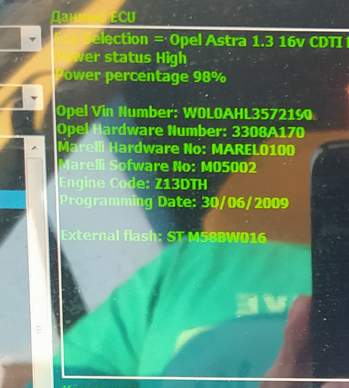

Здравствуйте! Ищу 3308А170 Opel Astra h 1.3 no egr. Может у кого есть. Поделитесь пожалуйста!
Пожалуйста прикрепите в архиве Ваш считанный дамп из блока управления. Если проверенное для Вашего блока ни кто не найдёт - сделают по Вашему софту в архиве.

Впервые раз когда слил прошивку коды слетели и только потом когда оп комом подключился увидел ошибку по форсункам и прописал ). Чек до этого горел уже по Егору.

Коды слетели после чтения. Егр заглушен пластиной. Ошибки P040304 обрыв цепи его, p040061 залипание Егр.

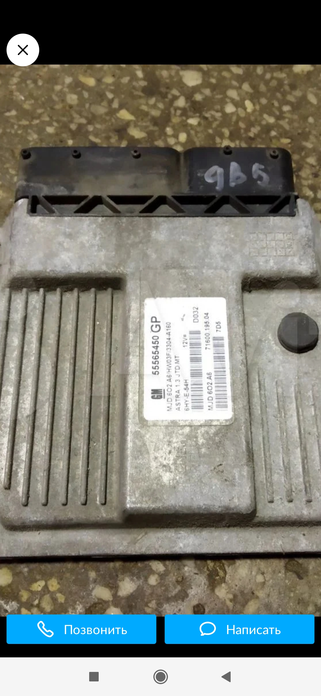

Ошибки щас висят. Кстати с таких же астр читал, только с сажевыми они были в стоке, ЭБУ разные были одна с флешкой ST в другом Spansion тоже коды слетали)
не совсем так. если эбу без сажевого по заводу - то часто там прошивка только в проце.. внешней флешки нет.. то - что там на месте флешки это не оно..
