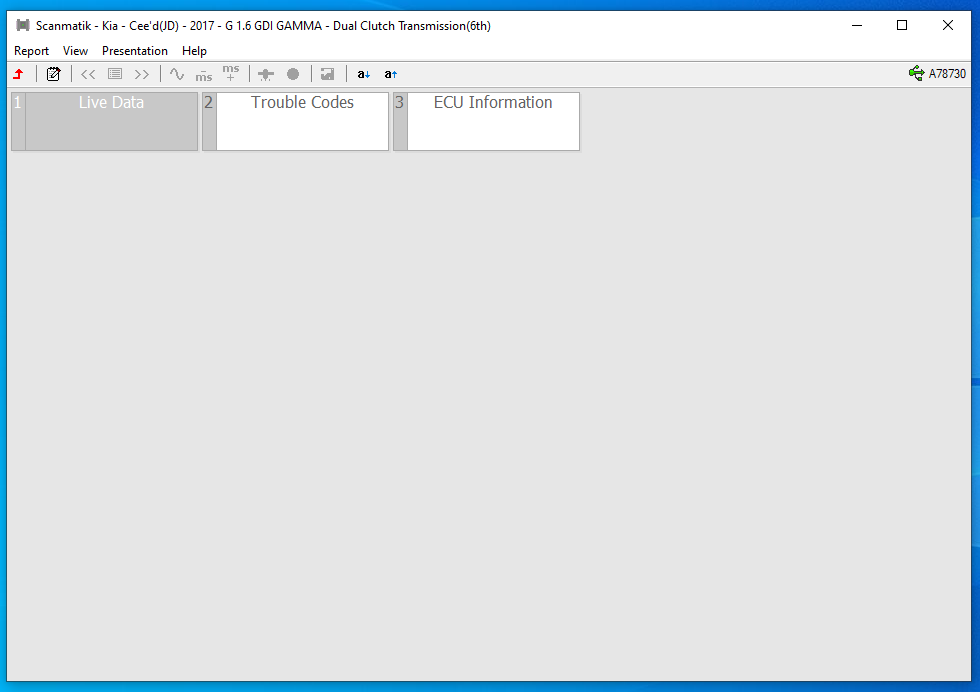

Парни подскажите делает сканматик 2 про адаптацию робота 6dct? На киа не разу не делал адаптацию и не знаю есть ли такая возможность в сканматике
Да я без понятия, мне позвонили с сервиса. Говорят надо сделать адаптацию, я сразу сказал что если сцепление не меняли ко мне претензий ни каких если адаптация не пройдёт, а за работу естественно им заплатить придётся. Щас думают
Клиент хочет решить вопрос дёшево, но я уверен что сцепу придётся менять, сколько раз делал адаптации на роботах всегда приходилось менять сцепу по итогу.

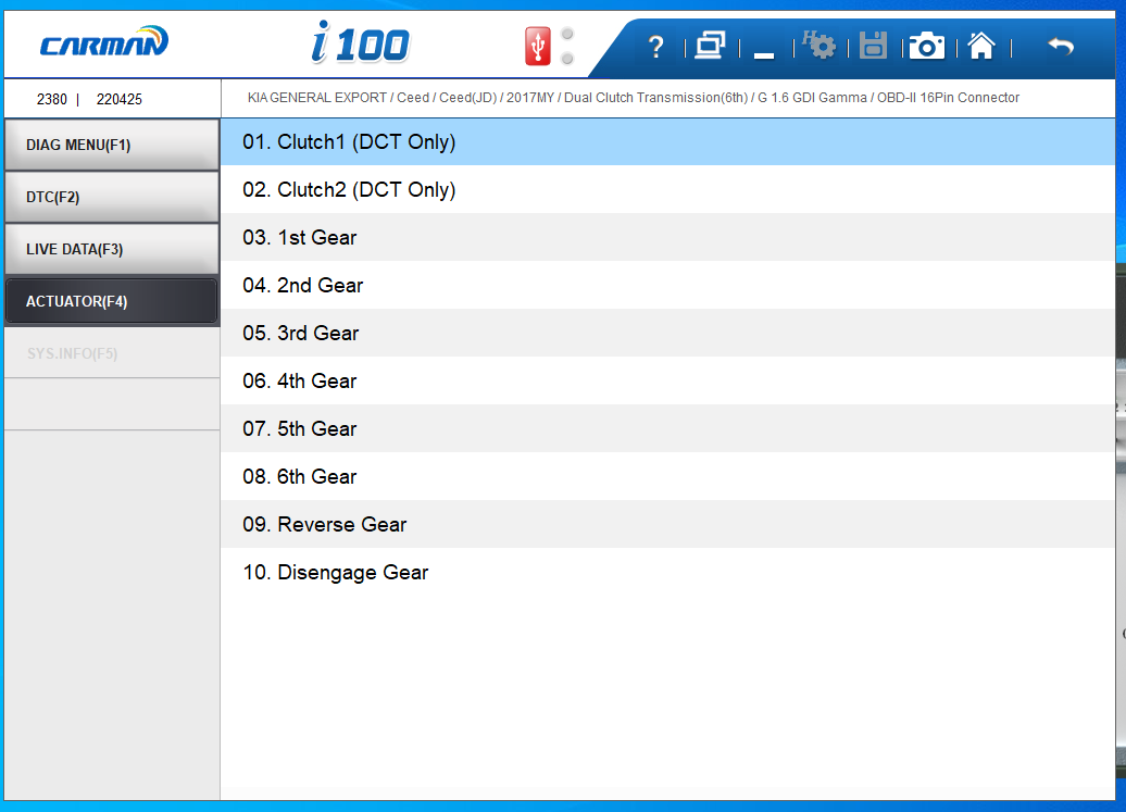

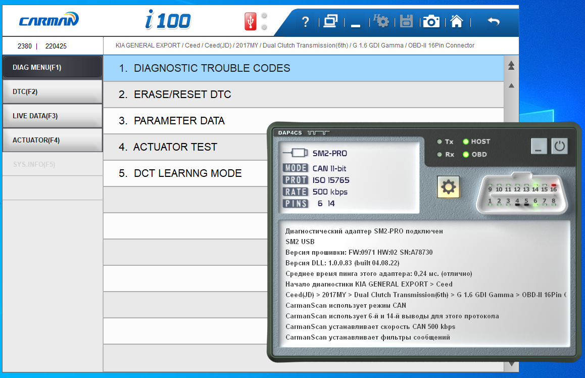

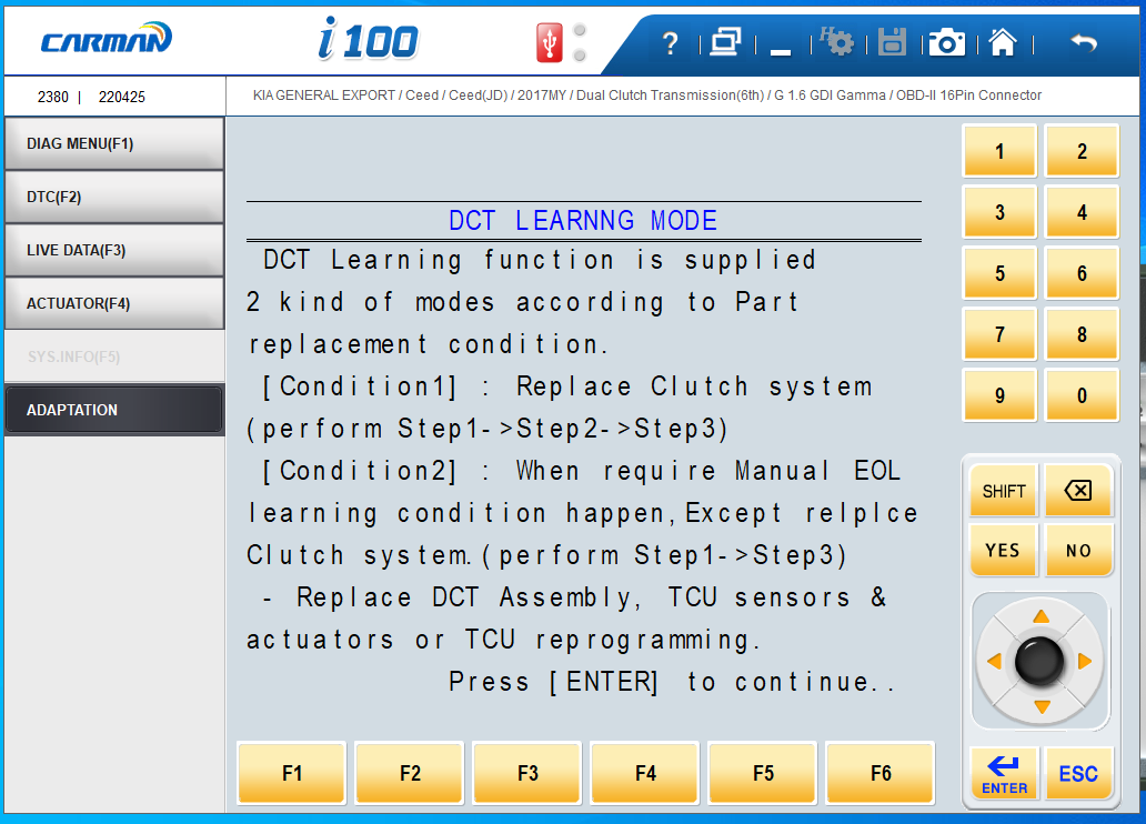

Берем сканматик-цепляем его к компу или телефону,вибираем нужный автомобиль и листам функционал-не обязательно рядом с машиной))) все покажет))) хотя неее,в автоматическую трансмиссию не пускает(((
