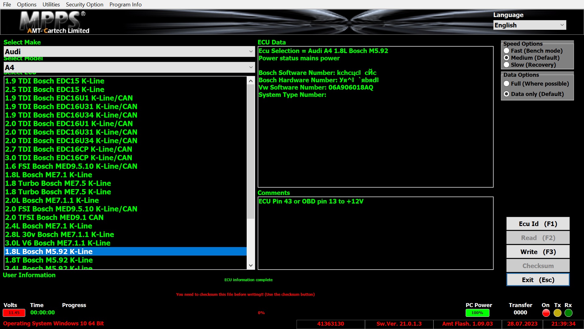

По запарке или сознательно, уже не важно, залил МППС-ом прошивкус другого модуля. Теперь машина естесно не стартует, блок не шьётся и иденты отдает с крякозябами, шиться тоже мппс не хочет.... Заливка родной прошивки через програмер проблему не решает. Куда копать, ткните носом и сильно не пинайте плз.
Родной блок 8D0907557P прошивка залита с 06A906018AQ
