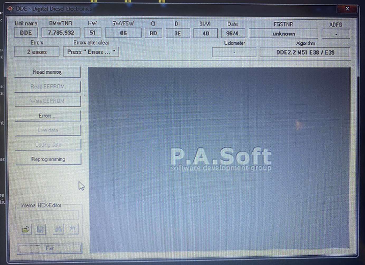

Возможно будет у кого дамп эбу двс dde 2.2 m51 BMW e39 525 tds на мкпп ?
Смысл в чём. Сгорел у человека блок двс, нашёл другой, с того же объёма, только авто была на АКПП, евс блок синхронизировали и привязали к авто, прописали шифр комплектации, мкпп , а вот блок двс так как снят с авто на АКПП бьет ошибку по шине egs ну и как итог круиз контроль не работает.
Хотя насколько знаю. Эти блоки сложные в плане программирования, по стоку не шьются, паять микруху.

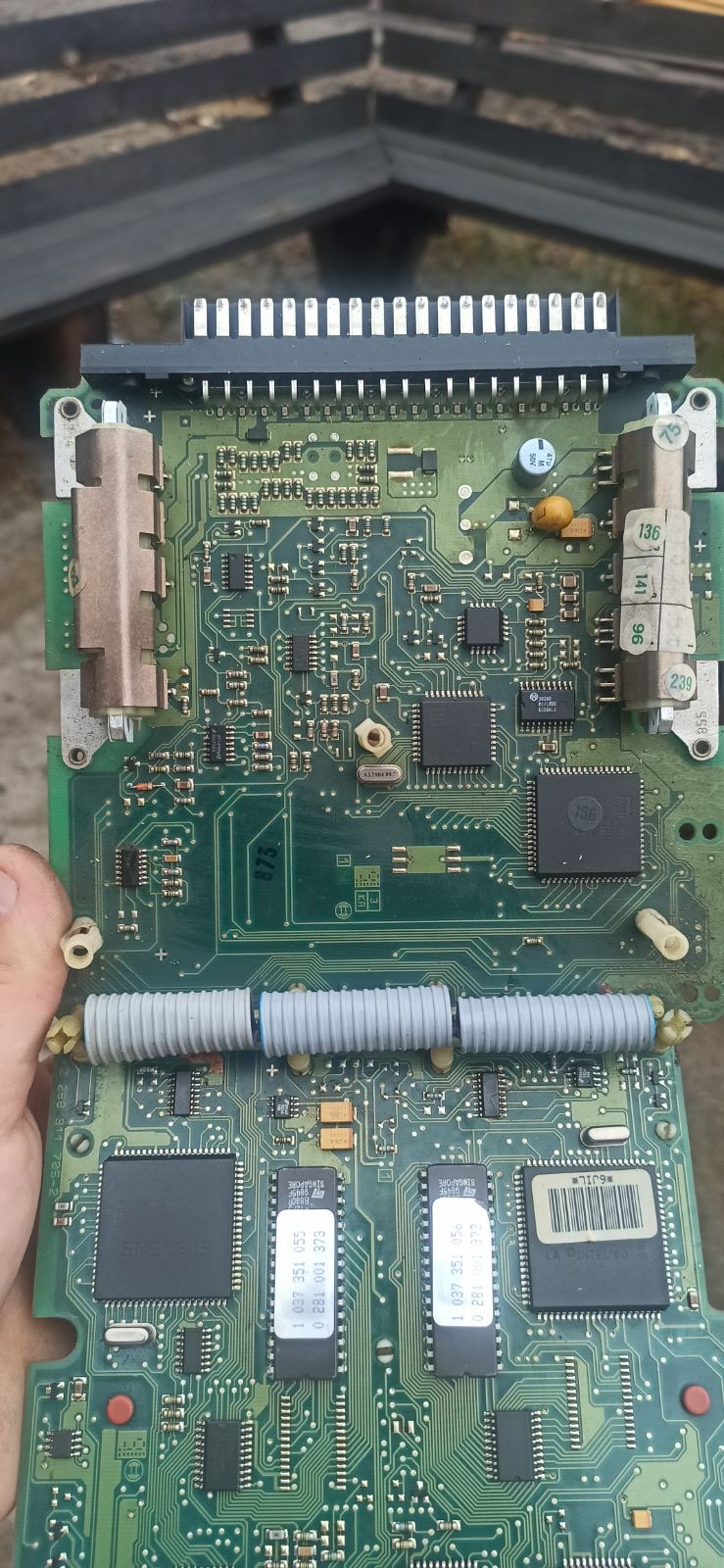

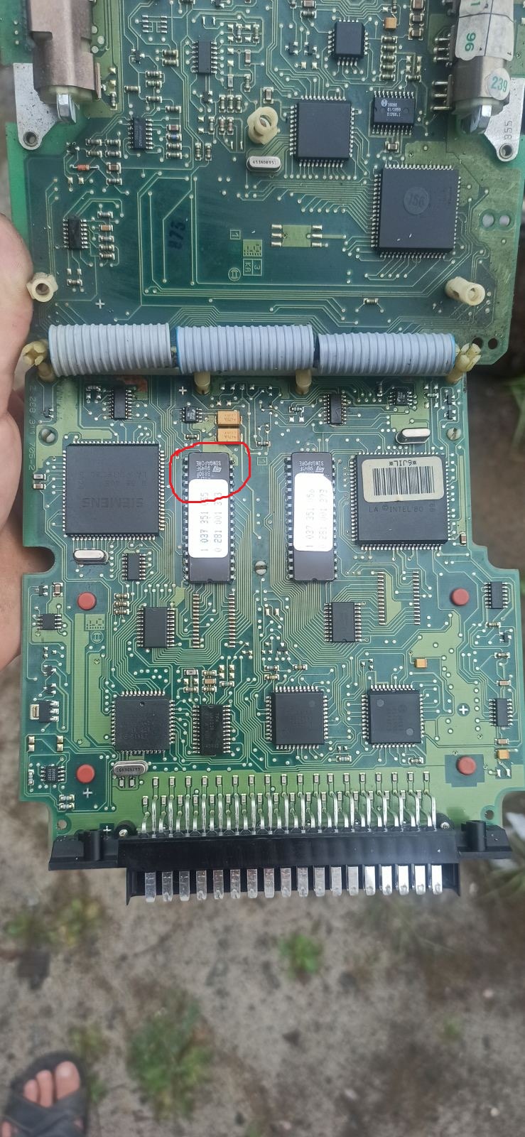

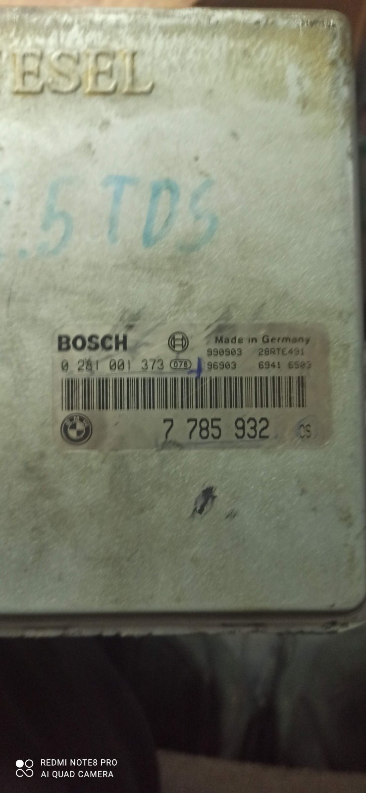

сделайте фото наклейки на блоке и двух флешек внутри. Посмотрю, когда-то делал несколько подобных машин, может что и найдется.
p/s/ флеши понадобятся новые или ультрафиолетом старые тереть придется.

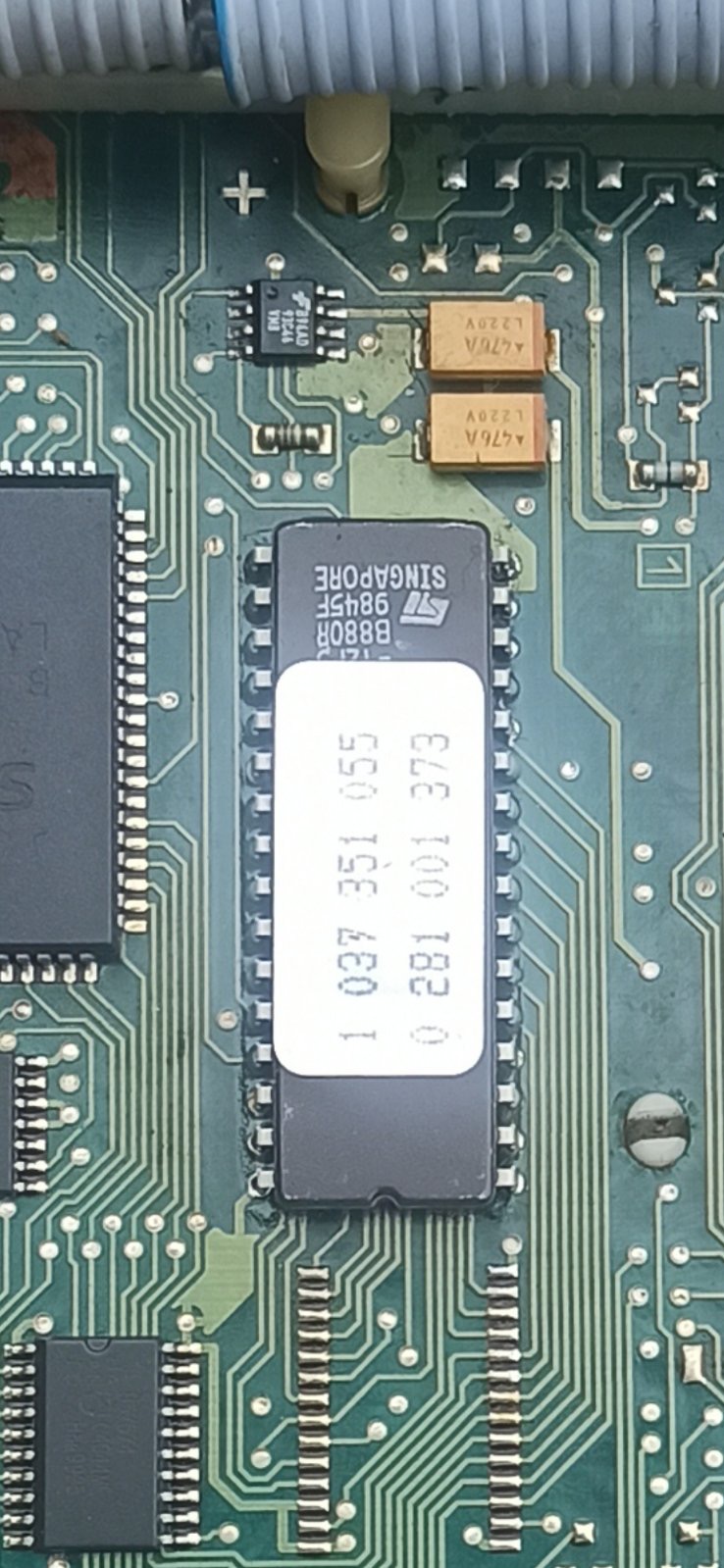

al-pha, Сделаем, как я понимаю одна из них и хранит информацию о vin и sa?
Просто как понимаю можно выпаять и перенести в блок с разбора, без какого либо программирования
Нужно выпаять как я понимаю:
8 ножную Еепром под правым чипом B58322 или ещё может стоять аналог 93C46
