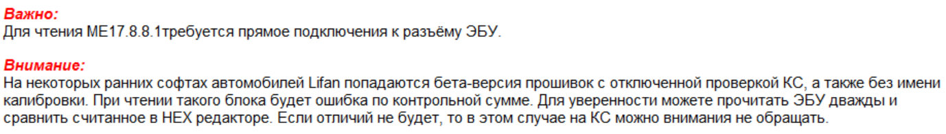

Нет там ничего сверхъестественного при работе 51.Разве что для некоторых блоков требуется прямое подключение к контактам (ме17.8.8.1).В остальном всё как обычно,считал-записал.
Идентификация работает и для неактивированых модулей.Подключаетесь к машине.Делаете идентификацию.Если эбу отдаст иденты-с большой долей вероятности что можно будет сделать.
