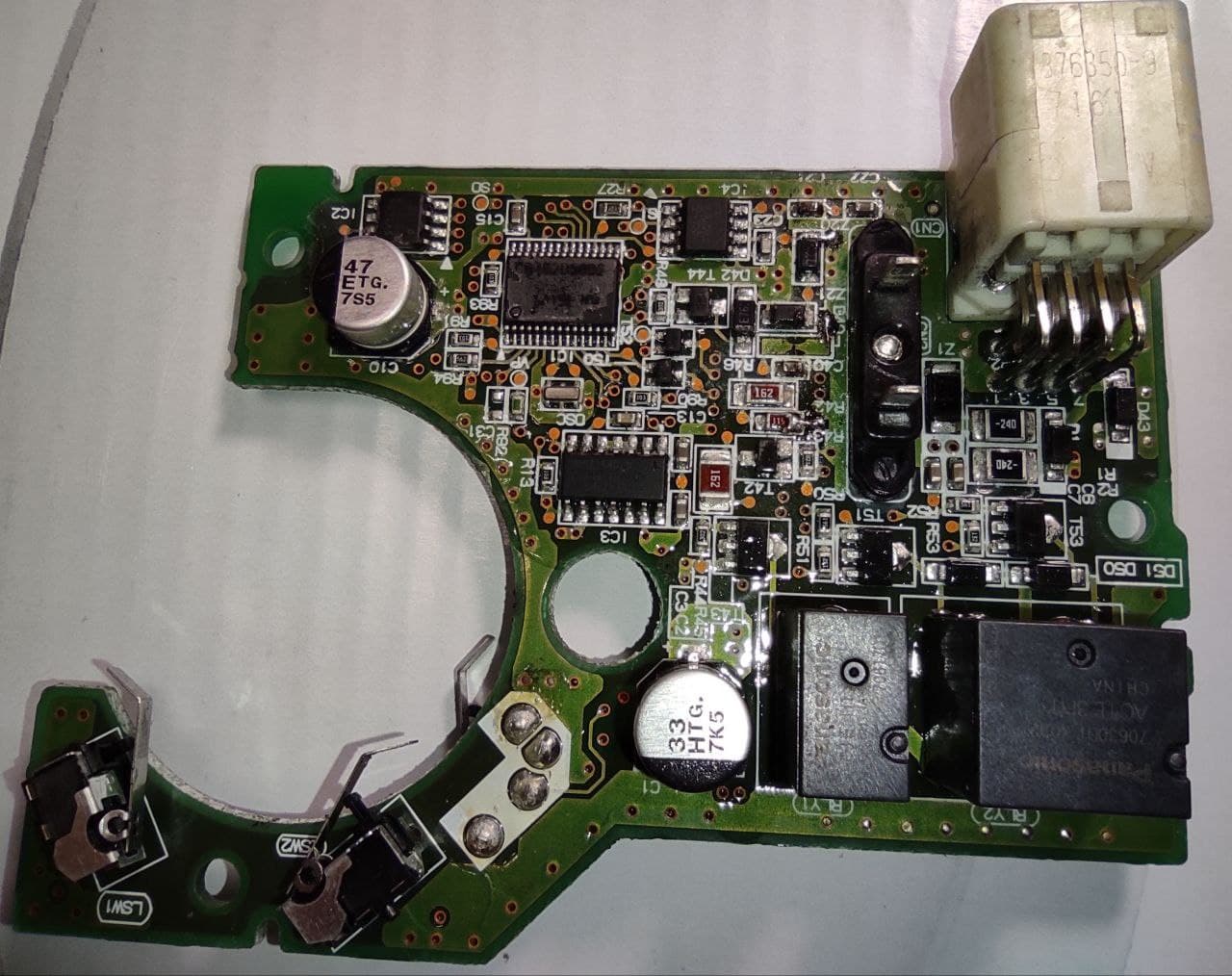

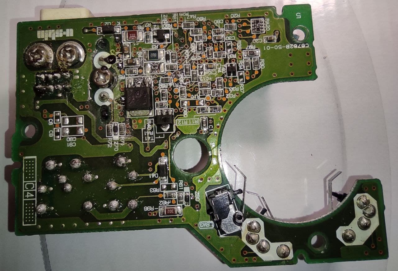

Митцубиси паджеро спорт, со слов клиента, не видит иммобилайзер (и ещё сказал про тайм-аут защёлки). Купили, опять со слов клиента новую, поставили - не работает. Сказали надо прописать, но не могут (тот кто делал). Реле видно пропаивали. Если новый блок разбомбить и память переставить – поможет? С автозапуска авто запускается и работает.
Добрый день! А нет ли случайно антены обходчика иммо по верх антены самого иммо. Может обходчик глушит. Раз с сигналки запуск есть, значит иммо работает. Конфликт между штаткой и допом возможен.
Поступили уточненные данные по неисправности: B1147- LIN communication stop control. B1141- Electric steering lock (ESL) authentification timeout.
