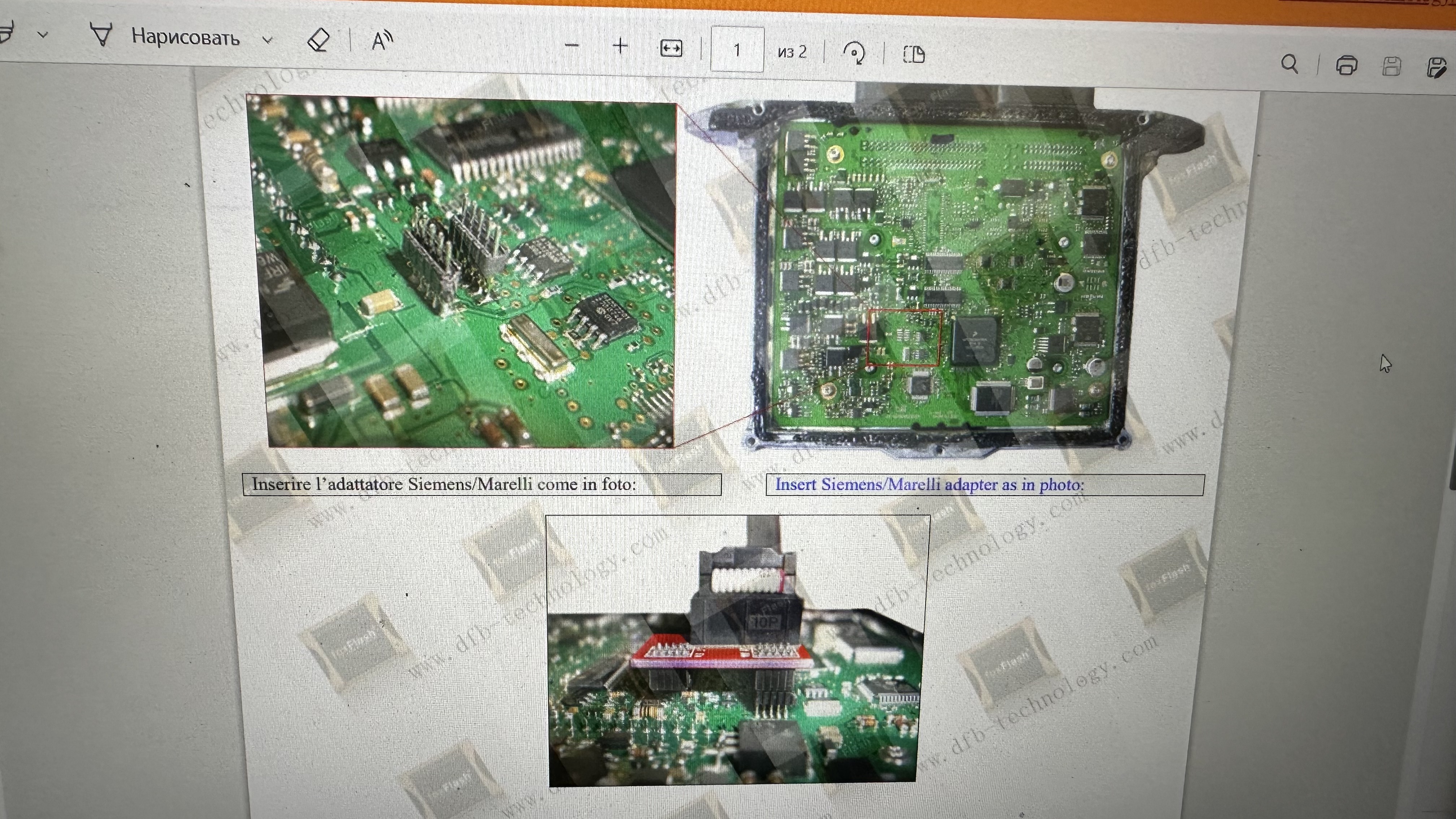

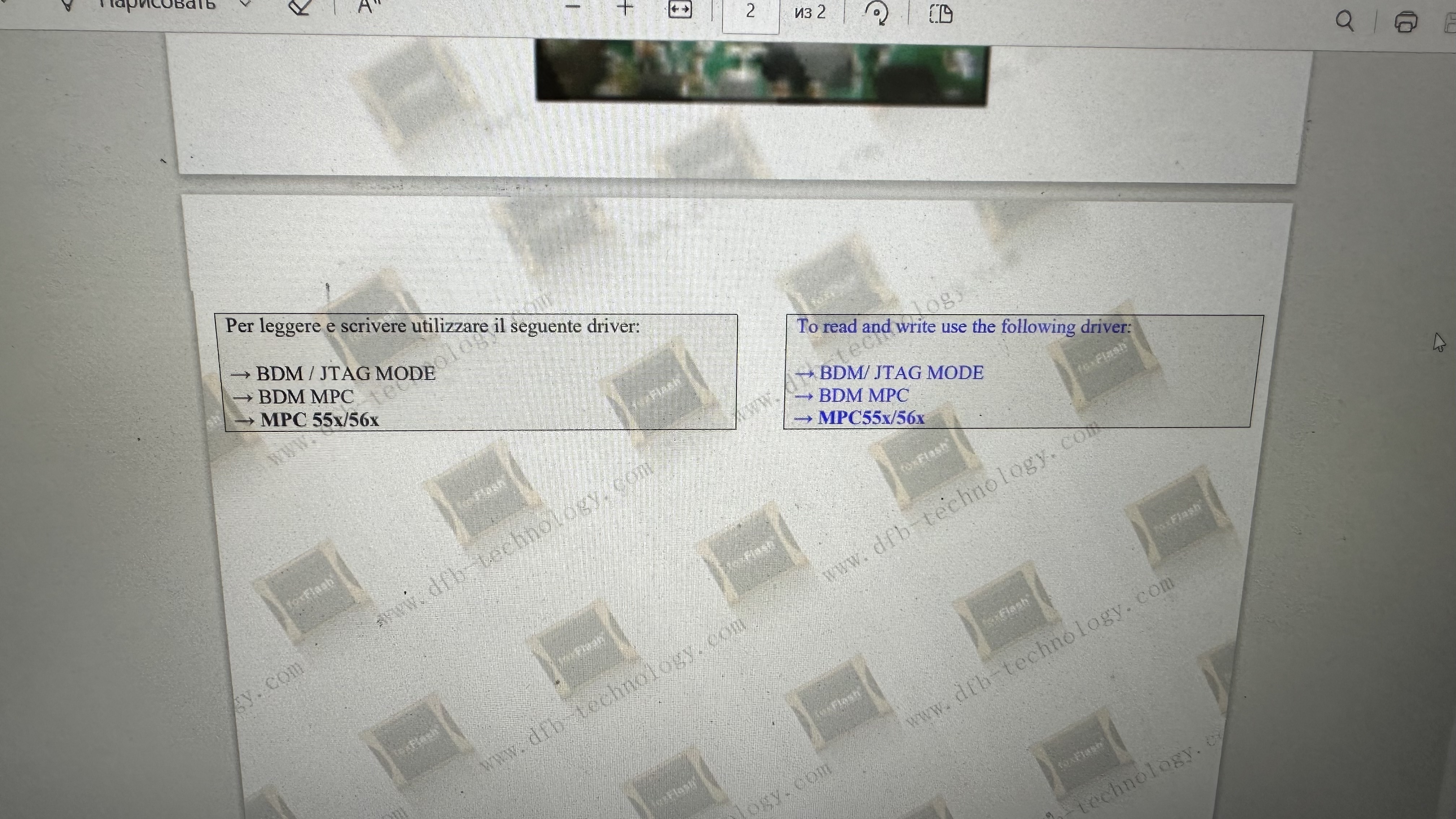

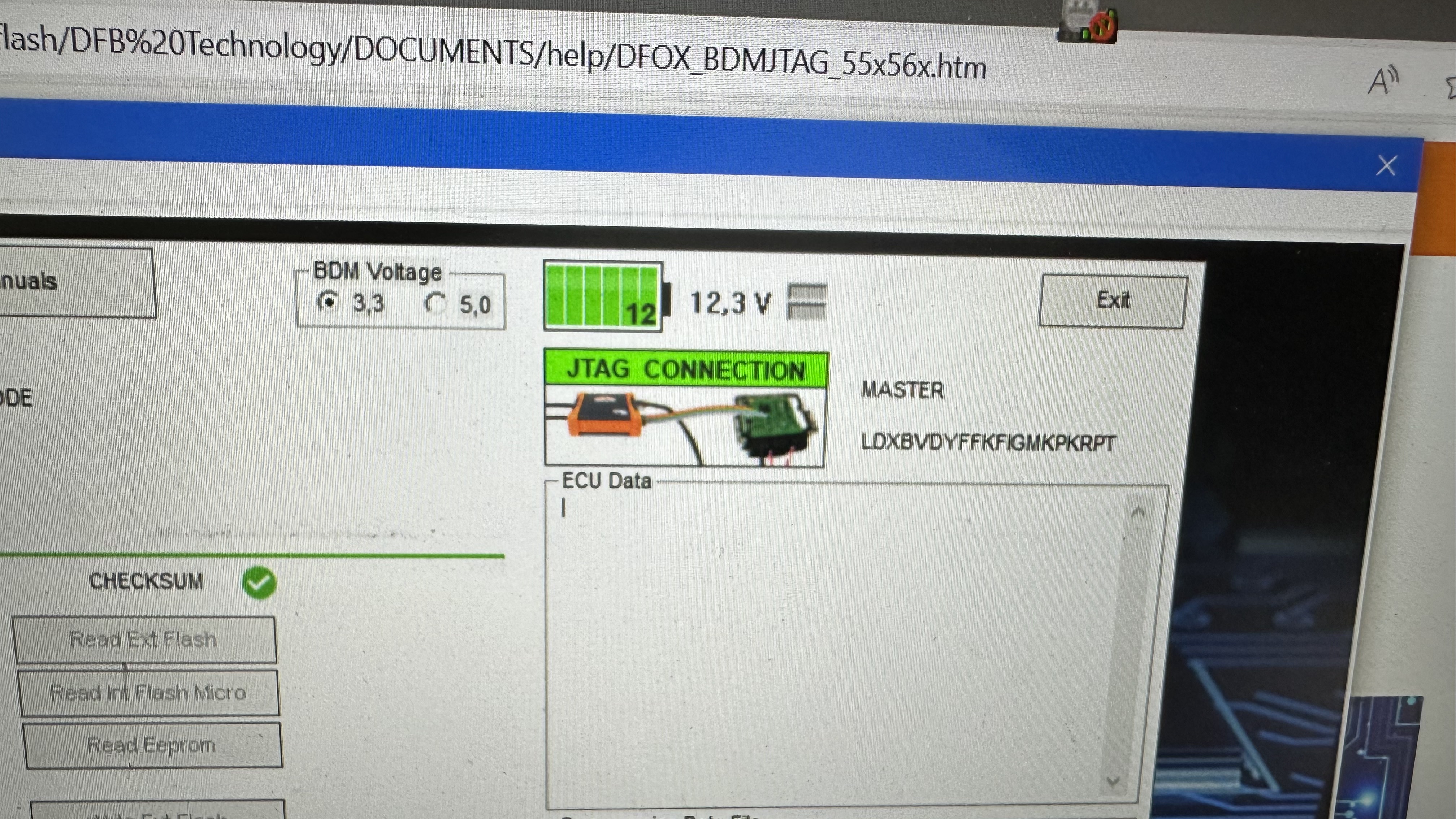

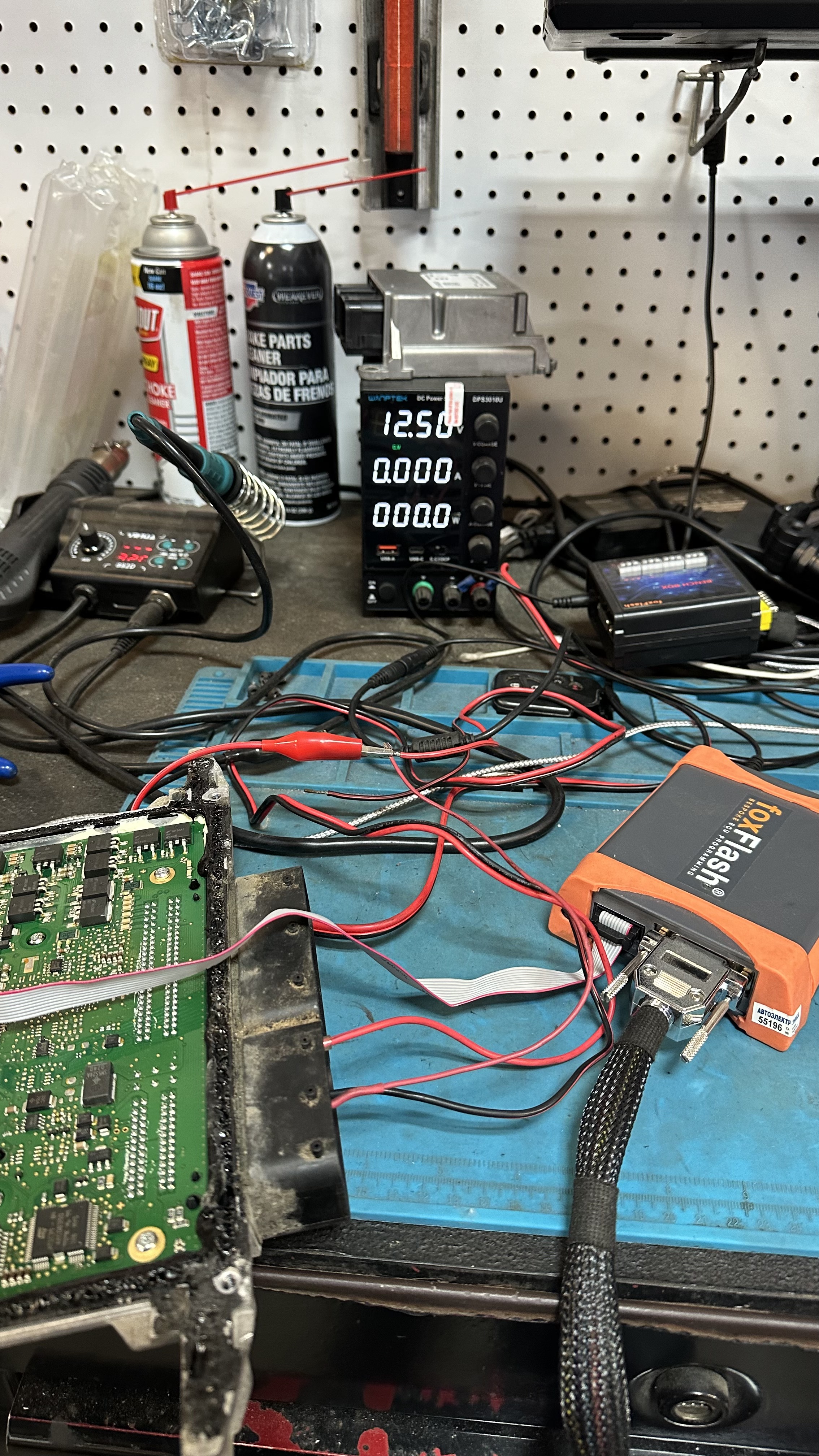

Всем привет! Парни, приехал Форд на удаление сажи, блок SID902, подключил на столе foxflash, по схеме, предложенной в программе, когда включил питание, то лампочка на приборе очень заметно притухла. При connect пишет ошибка. Думаю, ладно, запитую блок через лабораторник, даю 12,5В, потребление 0,47А, то же самое, так несколько раз, пробую подключить на место- машина еле завелась, подтраивает, заглушил, в всё, больше не завелась, горит ключик и стартер не крутит, на диагностику тоже блок не выходит. Как я мог уложить и на каком этапе? Можно ли чем-то читать/писать не вскрывая и не подпаиваться? Как мне его поднять? Или нужен другой блок? Всем спасибо, жду ответы)
